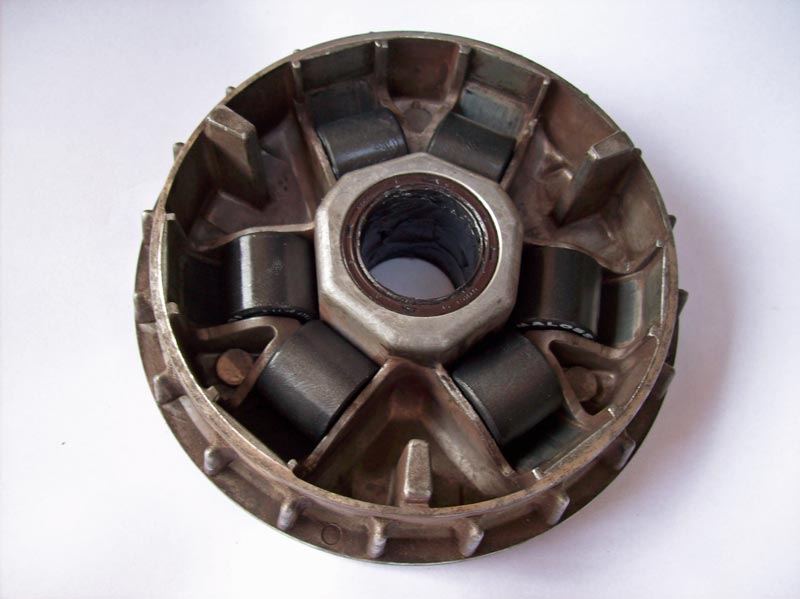

  • Neue Variatorrollen an den Seiten und am Umfang leicht einfetten (siehe Hinweise) und in das Reglergehäuse einsetzen.
    (Neue Variatorrollen)

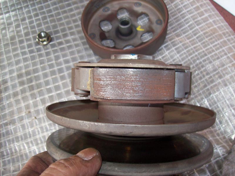

  • Alle Teile gründlich reinigen (Staub, Fett auf den Riemenscheiben etc.). Es empfiehlt sich die Kupplungsbeläge z.B. mit feinem Schleifpapier oder Stahlwolle von Rostspuren zu befreien.
    (Rostspuren an den Kupplungsbelägen)

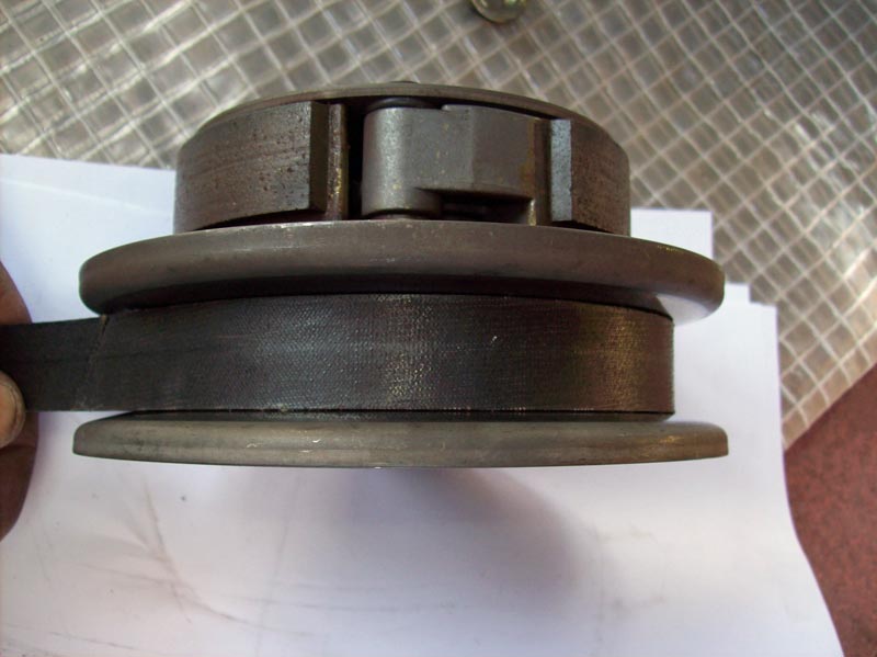

    • Antriebsriemen: keine Beschädigungen und minimale Breite von 20,5 mm.
      (Verschleiß des Antriebsriemens prüfen)
