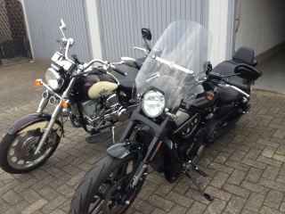

Die Daelim reicht mir zur Zeit aber auch. Ich fahre nun nicht sooo viel, dass es mich stören würde dass es eine 125er ist. Etwas mehr Leistung wäre manchmal wünschenswert aber es geht auch so. Ich sage mir dann immer: Ich fahre komplett steuerfrei und extrem günstig durch die Landschaft. Kann alles selber reparieren - was bisher noch nicht einmal nötig war.
Hier meine Bonsai Harley neben der meines Kumpels:
