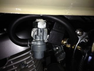

Altes Benzin wurde abgelassen. Dabei festgestellt, daß der Benzinhahn nicht mehr richtig schliesst. Also auseinandergenommen. Machte auch Sinn, da einige dicke Brocken im Sieb hingen und das Gummi mit vier Trennlöchern welches Reserve/Normal Stellung abdichtet aufgerubbelt war. Daher die Leckage bei geschlossenem Hahn. Praktischerweise konnte ich dieses Gummi einfach umdrehen und so noch einmal verwenden. Hahn und alle Teile davon mit Vergaserreiniger und Ultraschall gereinigt.
Mit Dichtungspaste an den Gewinden wurde alles wieder zusammengebaut und fertig.

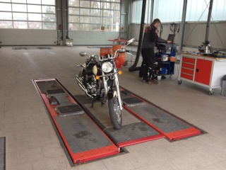

Die Daystar 2003 ist fertig. Wie frisch aus dem Werk steht sie hier und wird heute zum TÜV gefahren.
(Fotos der ganzen Maschine folgen sobald ich Gelegenheit und gutes Wetter habe)

Geschafft: Ohne Mängel durch die HU, ein angetaner Prüfer dem die Kiste ganz gut gefiel und endlich ist sie angemeldet. Nun kann meine Daystar Kilometer fressen. Muss nur noch das Wetter mitspielen und die Sonne mal wieder rauslassen.

Endlich fertig mit der Daystar.
Nun sind auch alle restlichen Arbeiten erledigt und noch mehr frische Gummis verbaut. Dazu wurde nahezu die komplette Beleuchtung auf stromsparende LED umgerüstet, Tagfahrlicht angebracht so daß im Tagesbetrieb nicht mehr über 70 Watt an der LiMa zerren sondern nur noch ca. 14 Watt.
Automatischer Benzinhahn:
Da der Daystar Benzinhahn mir irgendwie nicht geheuer war - ständig liess er auch mal Sprit durch selbst wenn er geschlossen war - wurde hier radikal umgerüstet: Ein Magnetventil sorgt nun für den Spritstop sobald die Zündung ausgeschaltet wird. Und da geht dann wirklich kein Tröpfchen mehr durch.
Das Ventil zieht sich zwar ca. 8 Watt aus der Bordelektrik was aber durch den Umbau auf Tagfahrlicht, LEDs usw. ein Witz gegen den vorherigen Bedarf ist.
Allein Standlicht und Kennzeichenbeleuchtung sparen den Verbrauch des Ventils schon wieder ein.
Sollte das Ventil trotzdem mal aus irgendeinem Grund mucken liegt ein Stückchen Benzinschlauch im Bordwerkzeug so dass ich das Ventil zur Not auch schnell umgehen könnte.
Nun brauche ich mich beim abstellen nie wieder um den Benzinhahn kümmern.
