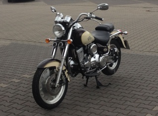

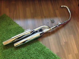

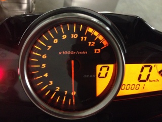

Hier steht noch ne Suzuki, leider auch umgebaut. Aber ne Indian im fast Originalzustand hätte ich noch für dich lieber Friedhelm:

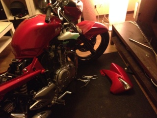

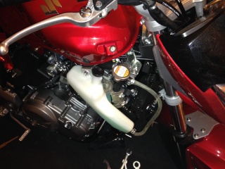

oder eine werksneue Suzuki? Ah Schade, leider auch schon im Bastelzimmer zerlegt:

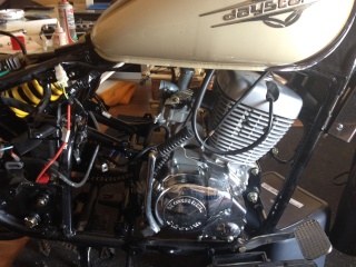

oder noch nen Daelim Koreacruiser? Mist, auch schon umgebastelt:
