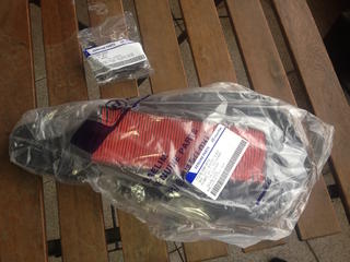

Wie sagt man im Land aus dem Joksi kommt? Richtig!
"Es is a Packerl kumma"
Bild Bild
Damit sind die allerletzten Verschleißteile des S3 nun da und nachher verbaut. Mein Roller ist nun quasi neu. OK, das Original Bordwerkzeug war nun nicht wirklich nötig. Aber ich konnte nicht anders. Hehe. Zumindest ist der Zündkerzenschlüssel super, denn der passt nun mal wirklich in die enge Höhle da unten rein während mein derzeitiger doch noch etwas stramm geht. Muss nur noch ein Rohr als Verlängerung ran, dann ist der Zündkerzenwechsel auch kein Schrecken mehr in Zukunft.
Chinabremse:
Original Daelim Bremsbelag für hinten kommt aus China. Der Luftfilter übrigens auch.
Auch wenn unsere S3 in Südkorea gefertigt werden, ohne die Parts aus China kommen auch die Koreaner nicht mehr aus. Aber das ist selbst bei meinem Dienstwagen, der ein deutsches "Premium" Produkt sein soll so. Oder bei gewissen BMW Motorrädern bei denen gleich der ganze Motor aus China kommt ;D
Lucas Anker vorne:
Vorne habe ich Beläge von TRW Lucas ergattert. Die stammen von einem Daelim Händler vor Ort.
Technisch ist mein S3 dann heute wie gesagt im besten Neuzustand, sogar besser weil die Reifen allein schon ein Riesenunterschied ausmachen. Austattungsmässig ist noch nicht ganz alles so wie ich es will. Navihalterung fehlt noch immer und die Windabweiser müssen noch irgendwie angepasst werden. Dann noch die Tagfahrlichtgeschichte. Es wird also auch weiterhin was zu tun geben.
