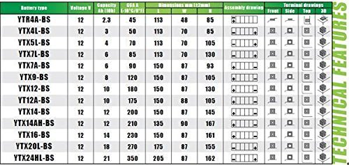

Hallo, meine Batterie ist nicht mehr gut und ich wüsste gerne, welche ich für meinen Otello 125 FI alternativ kaufen kann. Am besten eine stärkere? Das Modell meiner alten Batterie scheint etwas schwach, 7 Ampere? Meine Otello DLX hatte Batterien mit 8 Ampere. Oder liegt es daran, dass Einspritzer nicht so starke Batterien benötigen? Was ist der Nachteil, wenn eine stärkere Batterie verwendet wird?
Könnte ich eine stärkere von hier nehmen, sofern sie von den Abmessungen her passt?
https://images-na.ssl-images-amazon.com/images/I/51lCIVoSGOL.jpg
Nach der Liste würde sich eine YTX12A-BS anbieten?

Wenn du den Tread hier aufmerksam durch liest siehst du doch was du einbauen kannst.
Es nützt nichts eine viel stärkere zu nehmen weil deine Lima die nicht voll bekommt.
Ein Einspritzer braucht eher eine stärkere Batt. sonst funktioniert die ganze Elektronik nicht.
Das wichtigste ist eine nicht zu billige zu kaufen weil die nicht so viele Ladezyklen haben und dann schneller den Geist aufgeben.
Ich kaufe immer Batterien der Marke JMT die halten zwischen 4 und 5 Jahren.
Verbauen kannst du auch Gel Batterien welche nochmal besser sind.
Das wichtigste sind wie ich weiter oben schon geschrieben habe die Abmessungen und auf welcher Seite der Pluspol ist, dann ergibt sich die Stärke von ganz alleine.
Der einzigste Nachteil einer zu großen Batterie ist das die Lima es nicht schafft diese voll zu laden.
Nur so große findest du mit den vorgesehenen Maßen nicht.
Das Bild von dir zeigt eine 6 AH Batt. und keine 7 AH.
Die 7 steht nur in der Typbezeichnung und hat nichts mit der Stärke zu tun.
Der Otello FI hat normal eine 10 AH verbaut.
Wenn man eine Lithium Batterie verbaut so hat diese nur 3 AH aber trotzdem wesentlich mehr Power.
Ein Blei-Gel Accu darf auch etwas weniger als 10 AH haben, so 8,5-9 AH.
