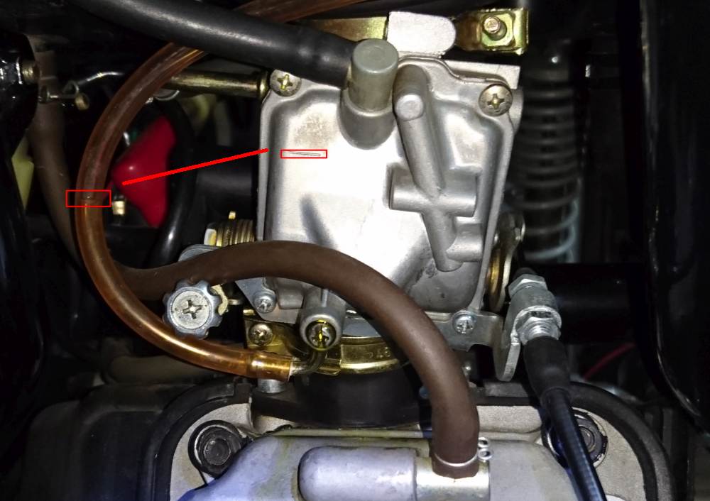

Das wichtigste ist stimmt der Schwimmerstand, zum X ten mal bei laufenden Motor bei deinem Baujahr höchstens 2 mm unter dem Strich am Deckel. Den Ablassschlauch abziehen, transparenten Schlauch aufstecken, hoch legen, Ablassschraube etwas öffnen, Motor laufen lassen dann sieht man den Benzinstand. Dann oben den Luftfiltereinsatz herausnehmen das man den Gasschieber sieht, der muss beim Gas geben gleich anziehen. Wenn der verdreckt oder verklebt ist und zu schwer geht dann kann der Motor kein Gas annehmen.

Leider habe ich nicht alles gelesen den Schwimmertest hast du schon gemacht und willst ihn einstellen. Das geht indem man die Lasche welche auf das Ventil drückt etwas biegt. Da muss man ganz vorsichtig zu Werke gehen mit zwei Spitzzangen. Übrigens ist der Schwimmerstand mit 11 mm für dein Baujahr angegeben. Vergaser so drehen das der Schwimmer nach unten fällt, die höchste Stelle vom Schwimmer bis zur Dichtkante vom Gehäusedeckel messen, diese 11 mm Voreinstellung.

Steigerwalddriver hat geschrieben:Das wichtigste ist stimmt der Schwimmerstand, zum X ten mal bei laufenden Motor bei deinem Baujahr höchstens 2 mm unter dem Strich am Deckel. Den Ablassschlauch abziehen, transparenten Schlauch aufstecken, hoch legen, Ablassschraube etwas öffnen, Motor laufen lassen dann sieht man den Benzinstand. Dann oben den Luftfiltereinsatz herausnehmen das man den Gasschieber sieht, der muss beim Gas geben gleich anziehen. Wenn der verdreckt oder verklebt ist und zu schwer geht dann kann der Motor kein Gas annehmen.

Irgendwie redet Steigi manchmal nur Müll. Die Vergaser Otellos haben alle den selben Vergaser drin mit einer Gleichgroßen Schwimmerkammer. Wenn der Sprit immer nur 2mm unter dem Strich außen am Vergaser sein, möchte ich sehen wie Steigi das bei den verschiedenen Schwimmerhöhen Bewerkstelligen möchte. Wenn dein Vergaser einen Schwimmerstand von 11mm hat und die DLX Serie einen Schwimmerstand von 17,5mm hat wie das funktionieren soll ohne das der Vergaser überläuft. Wenn bei 11mm der Sprit im Höchstfall 2mm unter dem Strich sein soll, müßte der Sprit bei 17,5mm sehr weit über den Strich reichen, nur sobald der Sprit über diesen Strich kommt läuft der Ansaugtrakt voll.
Dieser Strich hat nur eine Aufgabe und zwar uns zu zeigen das der Vergaser nicht überläuft und sonst nichts. Dieser Strich markiert nur den absoluten möglichts zulässigen Höchststand des Sprits und sonst nichts.
Wäre auch interessant zu wissen wo Steigi seine Info mit den 2mm her hat, im WHB steht da drüber nichts geschrieben.
Anbei mal ein paar Bilder mit den Verschiedenen Schwimmernadel Ständen von Otello Vergasern.
