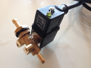

Ich hab meine Daystar auf sowas umgebaut:
Der Benzinhahn machte nicht immer korrekt zu und da man das nicht gleich merkt habe ich nun die Garantie, wenn Motor aus ist auch die Benzinzufuhr dicht. Brauche den originalen Hahn also gar nicht mehr bzw. auch nicht mehr betätigen. Handelt sich um ein Magnetventil mit Dichtungsmaterial dass mineralölhaltigen Produkten widersteht. Braucht zwar ca. 8 Watt aber das habe ich durch LED Birnen und Tagfahrlicht x-fach wieder eingespart. Bisher funktioniert das Ganze reibungslos.
