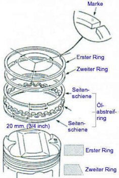

Bei dem Kompressionsdruck kannst du nur noch den Motor zerlegen und schauen was Sache ist. Der Kompressionsdruck muß 13,8 +- 2 bar sein, da kannst du mit deinen 8 nicht mehr viel besehen mit dem Motor. Du kannst noch die Ventile überprüfen und hoffen das es an schlecht eingestellten Ventilen lag mit dem niedrigen Komp Druck. Ich vermute aber da er qualmt das die Kolbenringe defekt sind.

Hallo Holger,
so wie Du es beschreibst, würde ich wie der Klaus mal auf die Kolbenringe tippen,
verschlissen oder das einer villeicht auch gebrochen ist,
leider hast du dann ziemlich Riefen in der Laufbuchse.
Stell ersmal mit einer 0,12er Ventillehre die Ventile neu ein, nicht zu eng !
Motor möglichst warm laufen lassen und dann noch einmal Kompression prüfen,
ich hoffe du hast da einen guten Kompressionsprüfer, ansonsten lass es in der Werkstatt machen.
Probleme mit den Ventilschaftabdichtungen hatten wir hier bisher noch nicht !

Ich glaube, das ist in diesem Fall vergebliche Liebesmühe. :( Ein Kompressionsabfall von 5 bar unter Sollwert ist mit einem falschen Ventilspiel kaum noch erklärbar. Ich schließe mich da Klaus' Diagnose an und tippe auf die Kolbenringe.
@Holger. Wie sieht es mit dem Ölverbrauch aus? Das Qualmen aus dem Auspuff lässt auf verbranntes Öl schließen, weil wegen der defekten Kolbenringe Öl in den Zylinder gelangt. Das solltest du eigentlich am Ölstand/-verbrauch feststellen können.

ich denke das es wohl die Kolbenringe sind.

Neue Kolbenringe sind ja auch relativ schnell gemacht.
