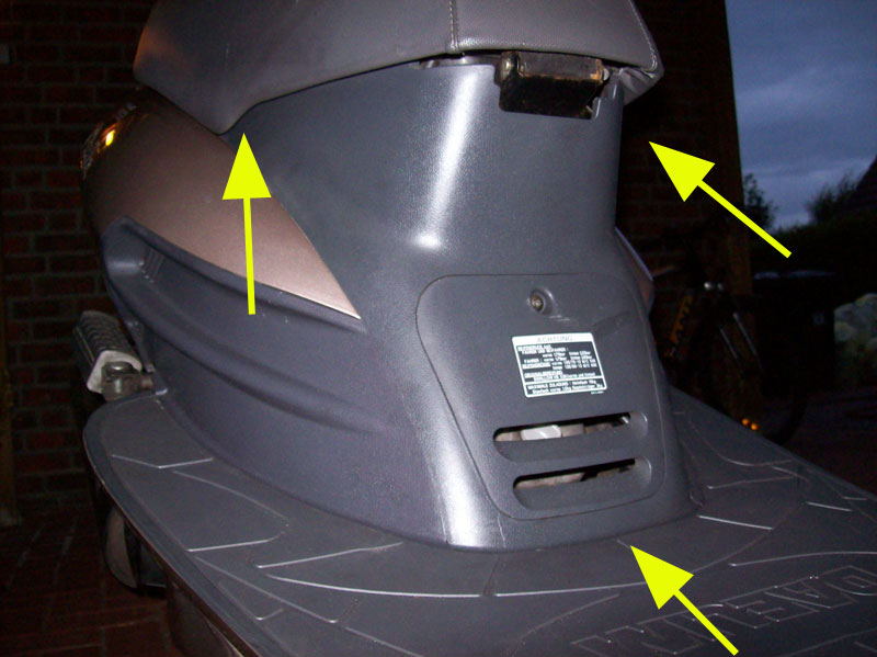

Wartungshaube abbauen. Dazu die 3 Kreuzschlitzschrauben (1x 5x12, 2x 4x14, Anzugsmoment 5 Nm) herausdrehen und die Haube abnehmen.
(Befestigungsschrauben der Wartungshaube)

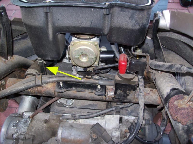

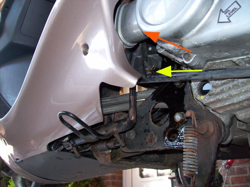

- Sehr wahrscheinlich steht im Luftfilterkasten (Airbox) Motoröl, das nach Möglichkeit vor dem Ausbau abgesaugt bzw. abgelassen werden sollte. Zum Ablassen kann der Ablassschlauch genutzt werden. Er besitzt unten eine mit einer Klemmfeder gesicherte Kappe (gelber Pfeil):
(Öl-Ablassschlauch)
Zieht man den Schlauch ab, ohne das Motoröl vorher abzulassen, finden sich - wie im Bild ;-) - schnell unschöne Ölspuren am Motorblock.
Alternativ kann das Öl natürlich auch von oben abgesaugt bzw. die Airbox komplett mit verschlossenem Schlauch abgenommen werden. Bei Letzterem darauf achten, dass der Schlauch in einem Halter festgeklemmt ist (roter Pfeil).

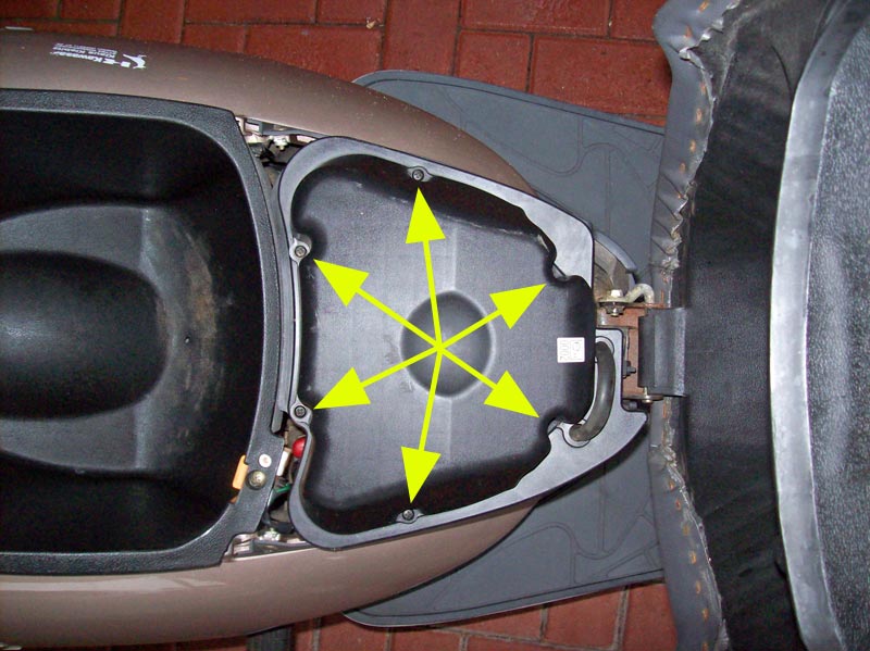

3
Helmfach ausbauen.
(Befestigungsschrauben des Helmfaches)

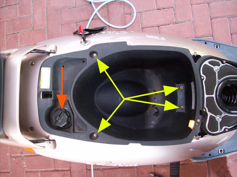

Dazu:
- Tankdeckel abschrauben und Dichtscheibe zum Helmfach vorsichtig abnehmen (roter Pfeil).
- 4 Befestigungsmuttern (Hutmutter 6 mm, SW10, Anzugsmoment 10 Nm) herausdrehen.
- Helmfach vorsichtig etwas nach oben herausnehmen.

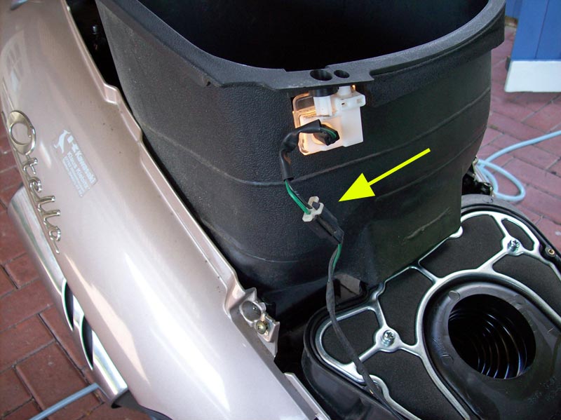

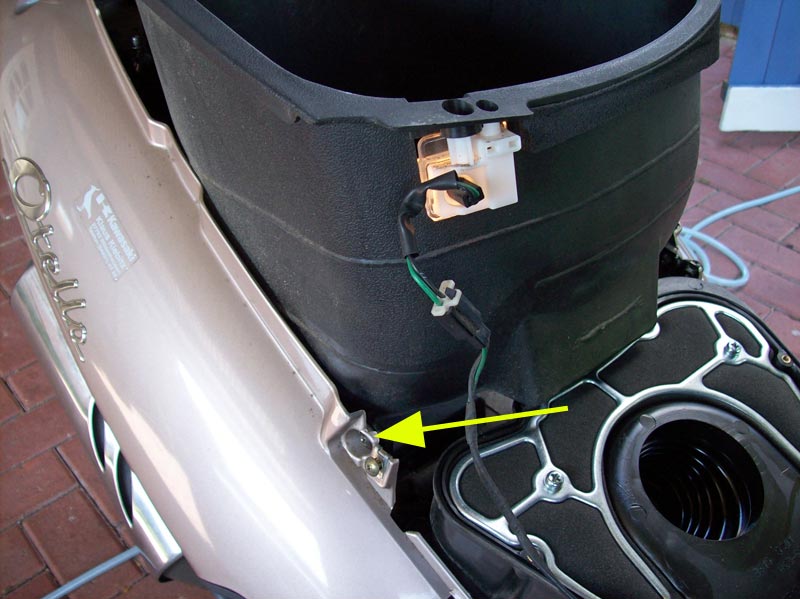

- Steckverbindung zur Helmfachbeleuchtung trennen.
(Steckverbindung zur Helmfachbeleuchtung trennen) - Helmfach komplett entnehmen.

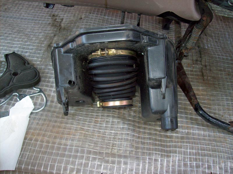

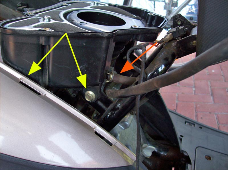

- Motoröl aus der Airbox ablassen bzw. absaugen; siehe oben Hinweise.
- Befestigungsschraube links (Sechskantbundschraube M6, Anzugsmoment 10 Nm) herausdrehen (gelber Pfeil) sowie Schelle (roter Pfeil) lösen und nach unten schieben.
(Airbox-Befestigung links) - Öl-Ablassschlauch an der Airbox lösen oder alternativ aus der o.a. Halterung nehmen un später mit der Airbox entnehmen.

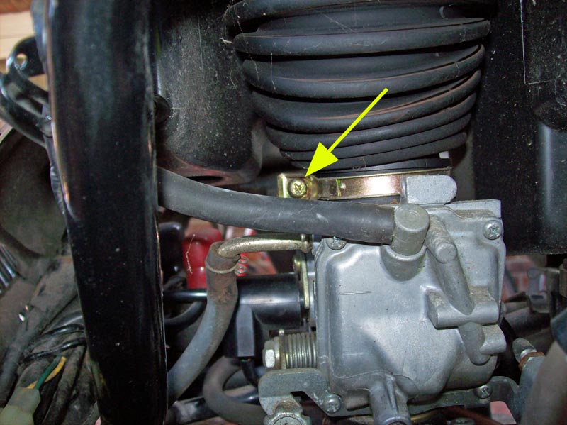

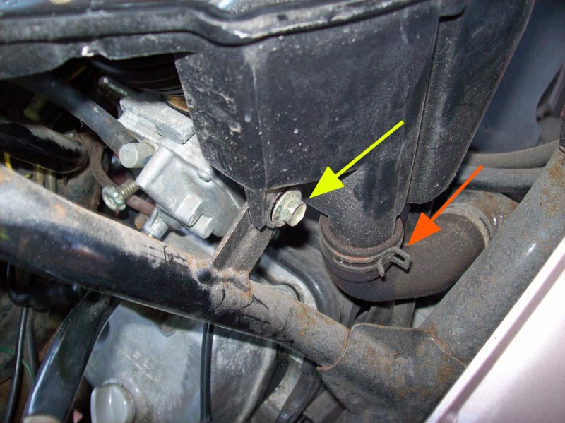

(Öl-Ablassschlauch der Airbox) - Untere Schlauchschelle des Ansauggummis am Vergaser lösen.
(Untere Schlauchschelle des Ansauggummis) - 2 Befestigungsschrauben rechts (Sechskantbundschraube M6, Anzugsmoment 10 Nm) herausdrehen (gelber Pfeil) sowie Schlauch zum Ventildeckel (roter Pfeil) lösen.
(Airbox-Befestigung rechts) - Airbox nach oben abnehmen.
(Ausgebaute Airbox) - Der Vergaser ist nun freigelegt.

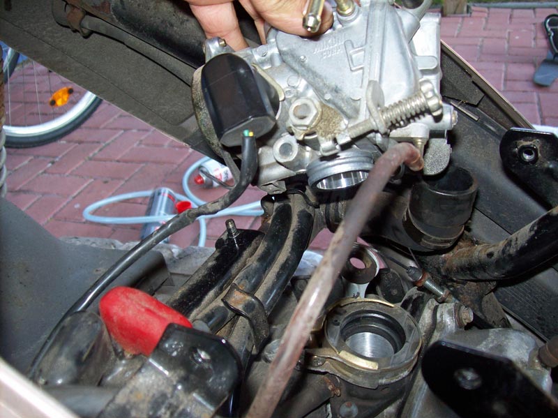

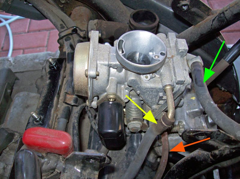

- Benzinschlauch (gelber Pfeil) lösen (Achtung: es läuft Benzin aus!) sowie ggf. Überlaufschlauch (roter Pfeil) und Entlüftungsschlauch (grüner Pfeil) abnehmen. Beide können aber auch mit dem Vergaser entnommen werden, da sie nirgends mehr befestigt sich. Verlegung merken!

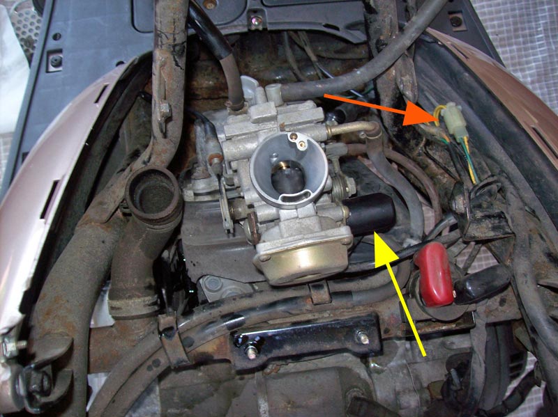

(Schläuche am Vergaser) - Steckverbindung zum Kaltstartventil (roter Pfeil) trennen und Kabel 'ausfädeln'. Alternativ kann das Kaltstartventil (gelb) auch komplett ausgebaut werden.

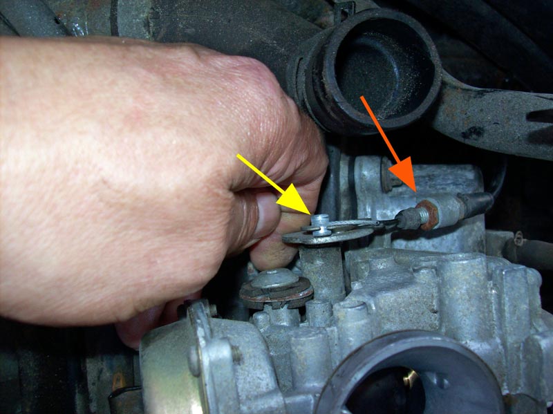

(Verkabelung des Kaltstartventils) - Gaszug aushängen.
(Gaszug am Vergaser ausbauen)
Dazu die Vergaserwelle drehen und den Knebel vom Bowdenzug herausnehmen (gelber Pfeil). Dann die Einstellmutter am Gaszug (SW9) lösen und den Gaszug aus der Halterung nehmen. - Vergaserbefestigungsschraube (Innensechskant M6, Anzugsmoment 10 Nm) herausdrehen. Dazu ggf. die Vergaserwelle verdrehen.

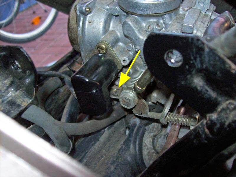

(Vergaserbefestigungsschraube herausdrehen) - Schlauchschelle unten am Vergaser lösen. Dazu ggf. die Seitenverkleidung etwas nach außen biegen.
(Schlauchschelle am Vergaser lösen) - Vergaser mit verbleibenden Schläuchen und Kabeln nach oben entnehmen.
(Vergaser entnehmen)
