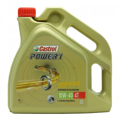

Hallo!
Ich glaub wenn die Unterschiede vom Öl hier nur marginal sind, dann ist das eher eine Glaubensfrage.. :-) ...selbst benutze ich für beide Daelims
das Castrol 10W-40 . In der VJF steht zwar im Handbuch drin 5W-40 , jedoch im Serviceprogramm, dass eher aktueller ist, sind sie auf 10W-40 umgestiegen.
Wobei ich glaube, solange man kein Baumarktöl für 3 Euro den Liter nimmt, sollte man wenn man die Anforderungen einhält ganz sicher fahren..oder?
