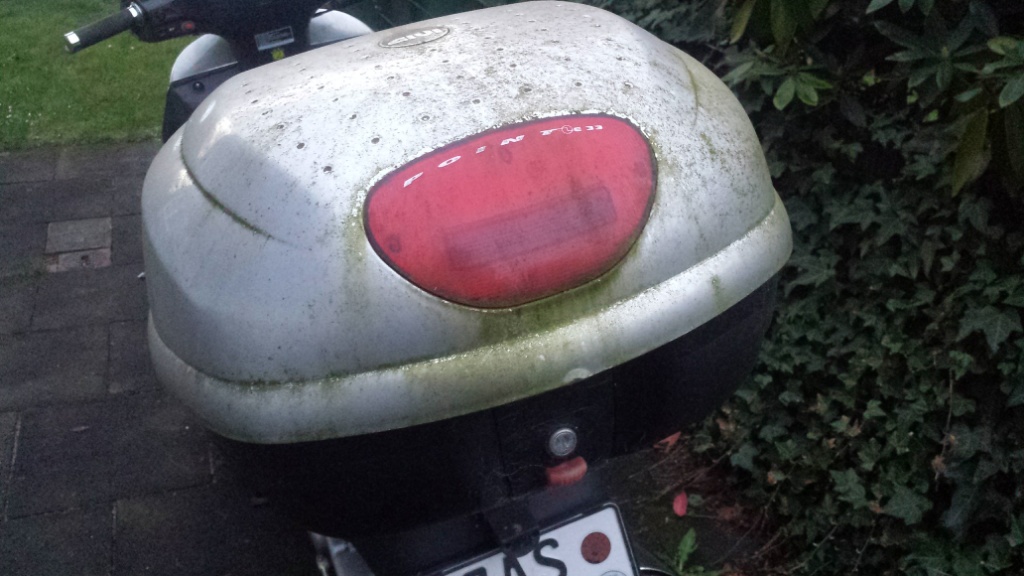

Pust! Wisch! Erst einmal den Staub von diesem Tread entfernen... ;D
Mich gibt es noch, und meinen Otello auch noch. Mittlerweile hat er die 10000km-Marke überschritten, ohne größere Probleme. Nach dem Winter tat er sich immer etwas schwer wieder in Gang zu kommen, aber er fuhr bis jetzt immer zuverlässig.
Leider stand er jetzt nicht nur den Winter, sondern über ein Jahr. Und dann auch noch im Freien. Grund hierfür war ein Hauskauf mit anschließender Renovierung. Daher keine Zeit und keinen überdachten Platz für den Otello gehabt. Dementsprechend sieht der nun auch aus (Bild ist stellvertretend für den ganzen Roller):
:shock: :shock: :shock:
Naja, das Haus ist bewohnbar (fertig wird man ja nie...) und jetzt ist wieder Zeit für den Roller. Auch ein Carport ist nun vorhanden.
Im ersten Schritt wollte ich den Otello nun wieder zum Leben erwecken. Die Batterie hängt seit gestern am Ladegerät.
