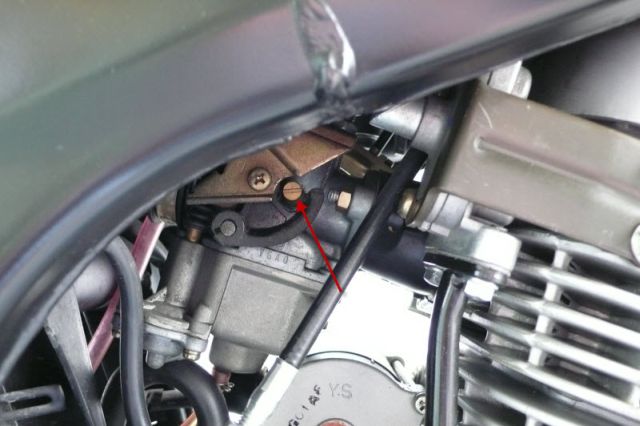

ABER gibts irgendwo ein dokument wo ich sehe, welche schraube ich nehm??? ich hab leider kein "werkstatthandbuch" gefunden bzw. gibts im download auch nichts...

#18 Re: Roadwin (Vergaser - keine ESP) stirbt beim Gasgeben ab
fürs standgas einstellen ? Wenn ja hier ein Bild (hast glück das das Wetter passt deshalb bin ich mit der Maschin in der arbeit ;D )
- dave_coolman
#19 Re: Roadwin (Vergaser - keine ESP) stirbt beim Gasgeben ab
wenn es einen "daumenhoch"-smiley gäbe hättest dir 10000e verdient!!!
danke, ich werds noch diese woche checken!!!
