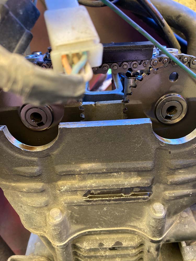

Hi,
ich hatte 2021 die Ventile gecheckt und eingestellt und wollte mich jetzt wieder dran machen. Also Werkstattbuch geschnappt, Verkleidung ab, auf den OT gestellt, Ventilspiel geprüft und niedergeschrieben um das Delta für den Chim zu berechnen, Kettenspanner an seinen beiden Schrauben rausgedreht, Nockenwellen ausgebaut und die Chims gesetzt, wieder die Nockenwelle eingesetzt, aber ohne Drehmomentschlüssel, sondern von Hand angezogen (kann man zu fest anziehen?), Ventilspiel überprüft nachdem die Nockenwellen festgeschraubt waren, Kettenspanner wieder rein geschraubt (kann der zu viel Spannung ausüben oder so?).

Bin gespannt ob die Markierungen der Nockenwellen im OT noch an der richtigen Stelle sind.

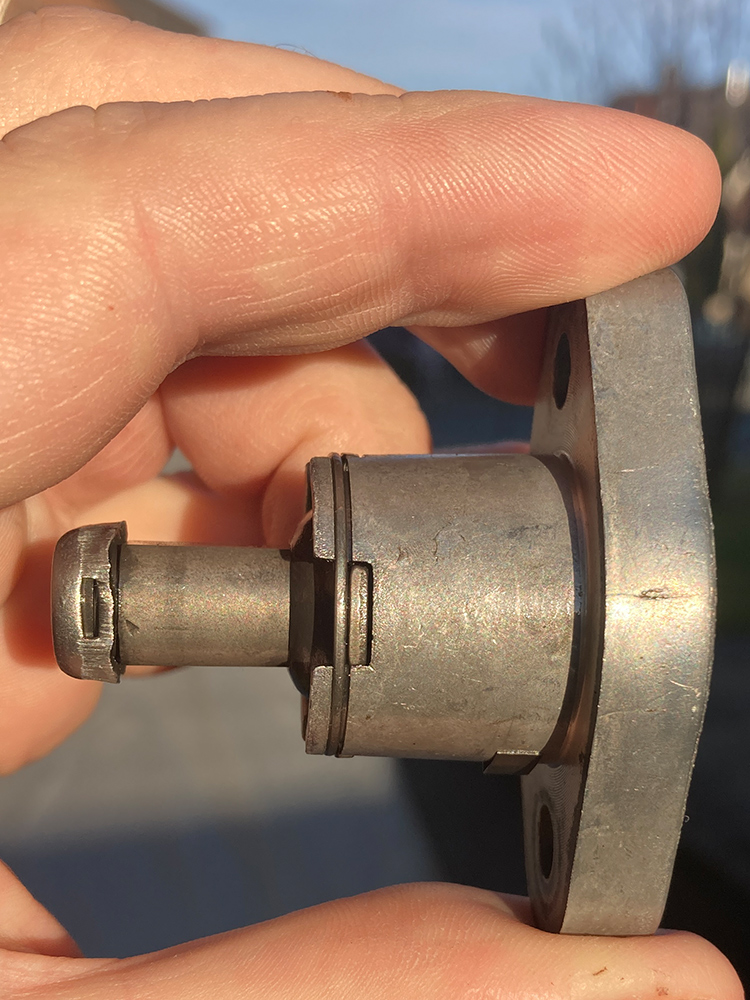

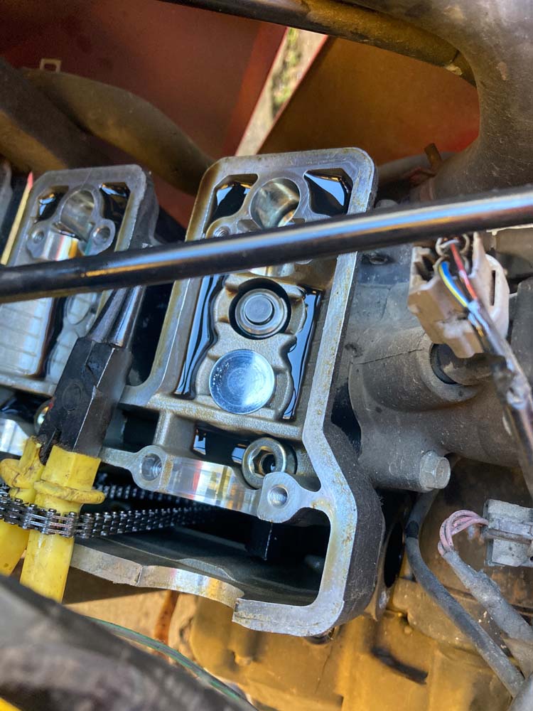

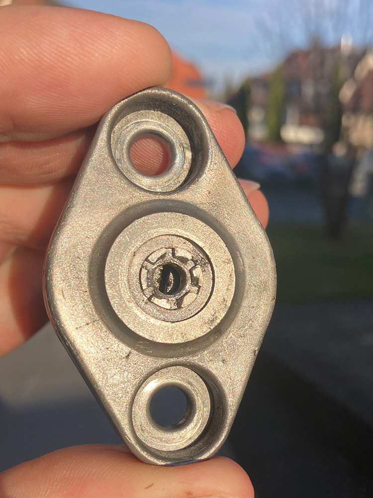

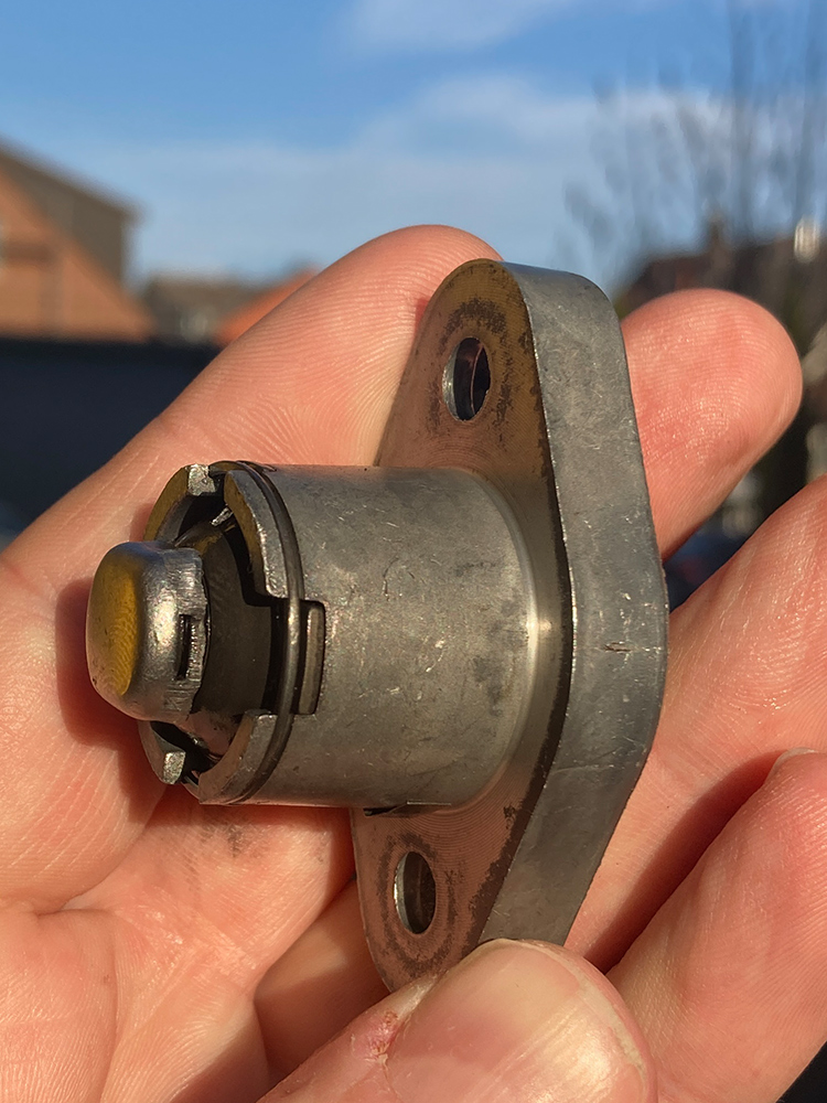

Es war in der Tat der Steuerkettenspanner in Kombination mit einer schlechten Batterie. Beim starten brach die Spannung mit Ladegerät dran teils auf 6,7V zusammen. War 2 Jahre alt, aber ich hatte sie im Winter nicht gepflegt muss ich zugeben.
Den Kettenspanner musste ich nicht abbauen. Ich drehte die Kreuzschlitzschraube raus die quasi als Abdeckung drin ist und mit der Schlitzschraube drin zieht man den ein. das machte ich und dann sprang das Moped gleich trotz defekter Batterie an. Danach bekam es noch eine neue Batterie.
Da ich noch als Ersatzteil einen Kettenspanner liegen hatte machte ich eben für interessierte 3 Bilder:

Danke Manuel für die Rückmeldung.
Das sind endlich mal Bilder auf denen man was erkennen kann.
Jaaaa,,,,,und Glückwunsch kann man ja sagen.GsD ist nicht mehr passiert,das kann auch ganz anders enden.Der Steuerkette würde ich trotzdem etwas mehr Aufmerksamkeit widmen.
