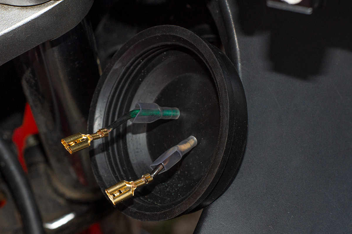

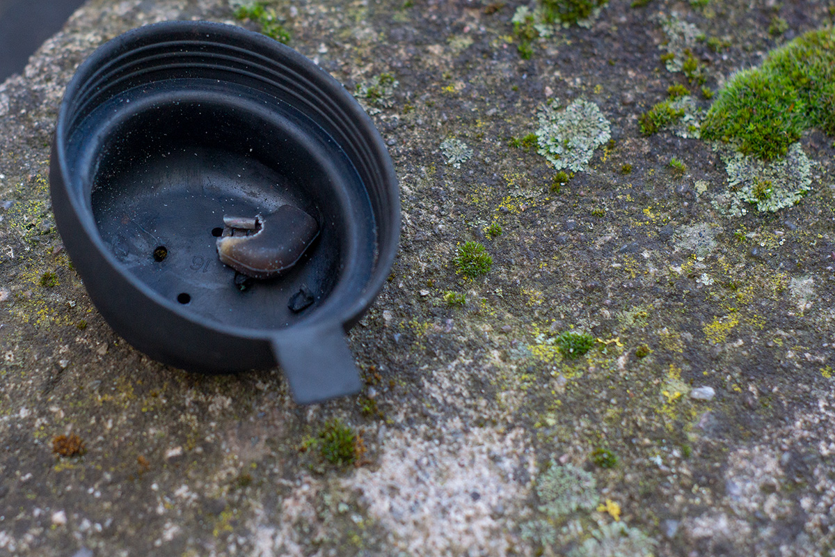

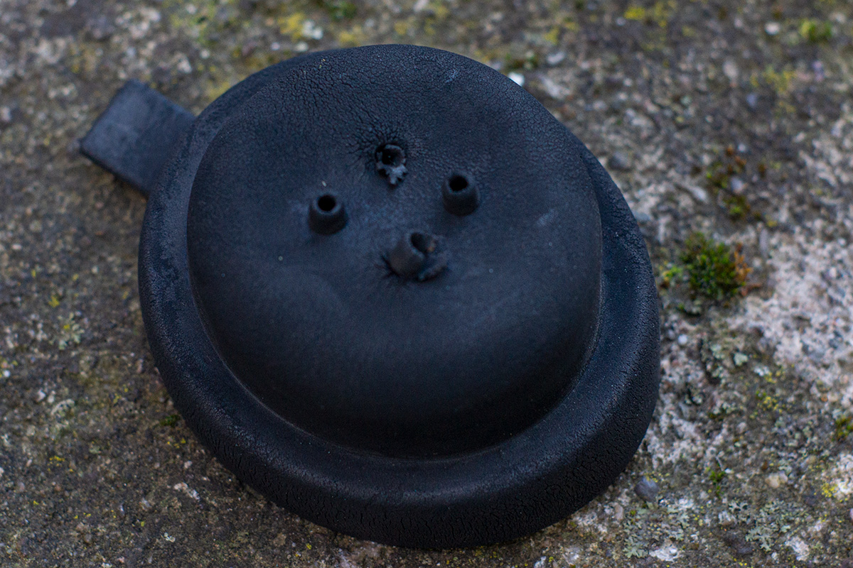

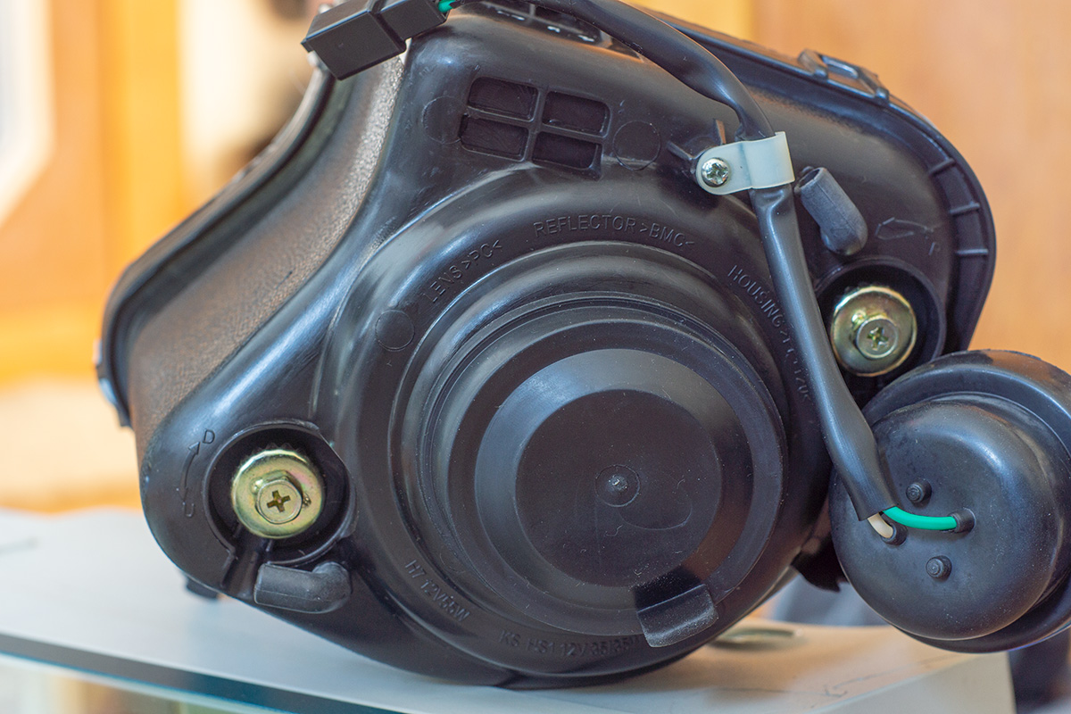

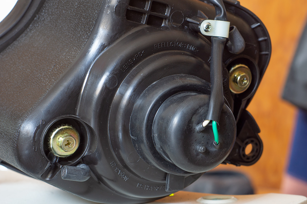

Bei mir war die Gummitülle in einem sehr schlechten Zustand und die Gummiteile gibt es kaum noch nach zu kaufen, wie auch dieses.

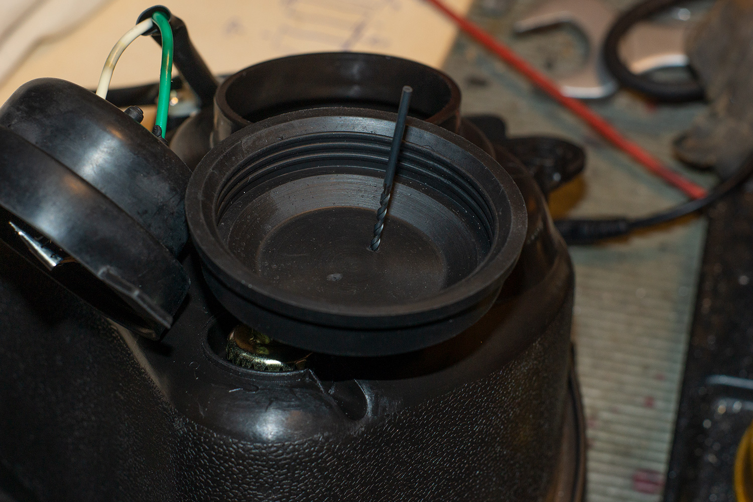

Da ich einen neuen Scheinwerfer da habe, hatte ich mir das Maß genommen und mir bei eBay eine Gummi Kappe aus dem KFZ Bereich bestellt mit einem Innendurchmesser von 62mm für knapp 13€.

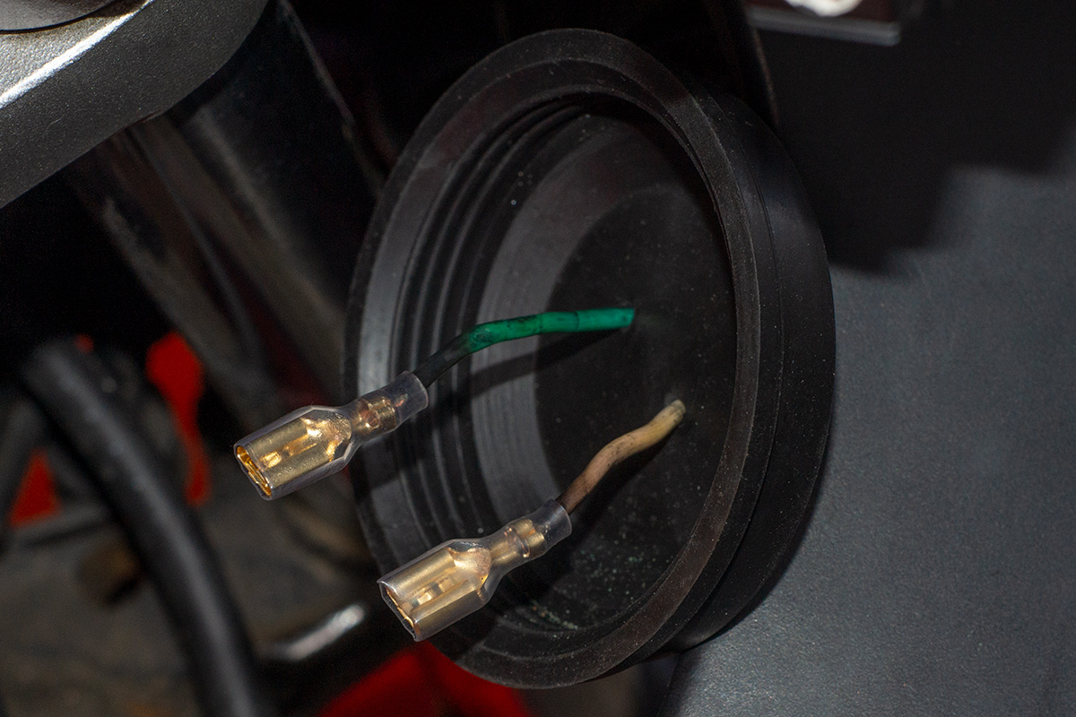

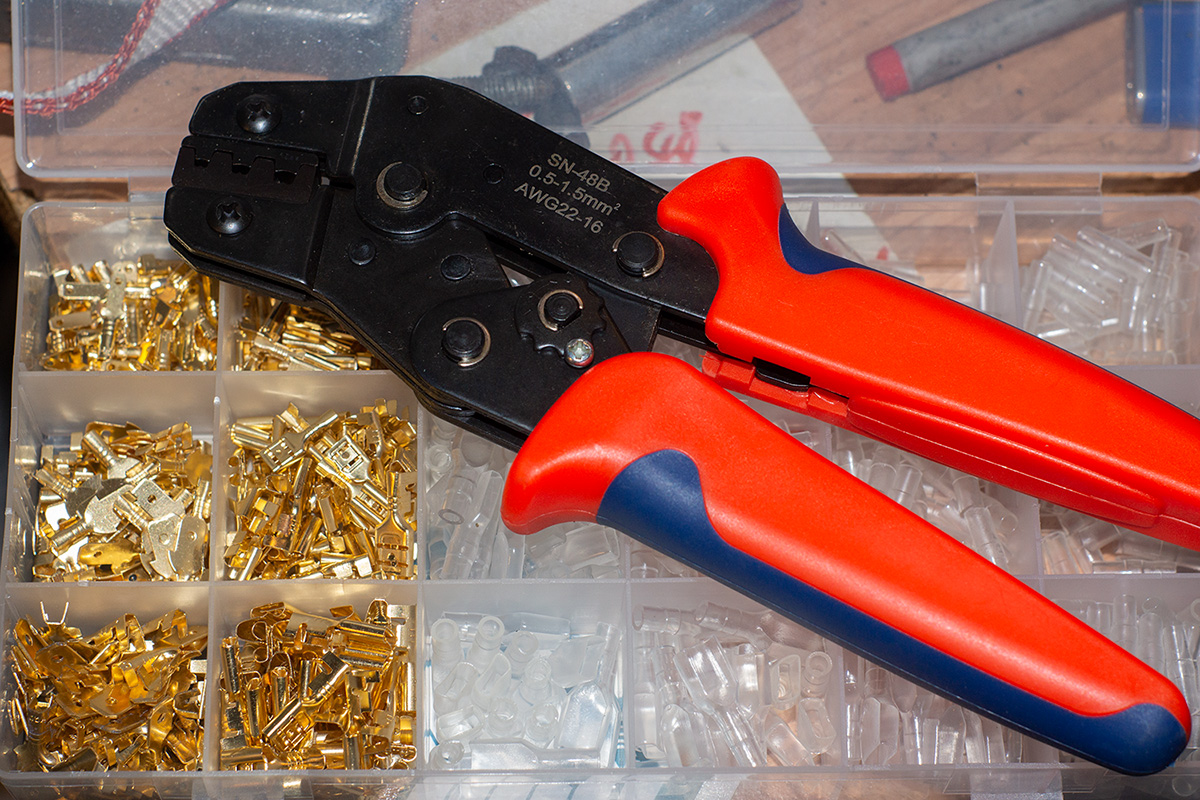

Die hat keine Bohrungen für die Adern, daher nahm ich Maß und einen kleinen 2mm Bohrer und führte die Adern durch, krimpte neue Stecker drauf und ist nun wieder alles 100% ordentlich.

Ich muss ja doch meine Bilder zeigen der Vollständigkeit. Leider tat sich nichts seitens des Admins, deswegen lud ich die Bilder bei mir hoch.
Re: Scheinwerfergummiabdeckung: Vorschlag zur Instandsetzung
1. Jan 2022, 21:43
Sieht hervorragend und sehr professionell aus. Kannst Du bitte verraten, welche Kappen Du da gekauft hast? Bei mir steht das auch an...
